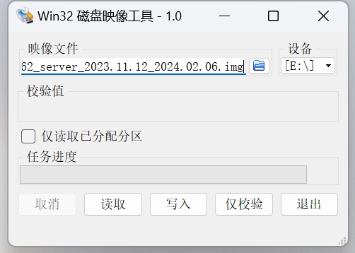

一、制作刷机U盘
准备一个8G大小的U盘(其他大小也可以,但兼容性可能有问题,如果遇到刷机没反应的请更换U盘重新制作)
下载固件,固件有S905L3a和S905L3b两个,请自行根据芯片选择,理论上S905L3也可以使用。因为该芯片方案较多,未必能准确对应上,可以轮流试试。
电脑下载工具Win32DiskImager:https://sourceforge.net/projects/win32diskimager/
打开Win32DiskImager,插入U盘到电脑,会自动识别U盘,然后选择我们的固件(注意固件下载后要解压缩成iso文件)
点击写入按钮,然后等待完成即可。

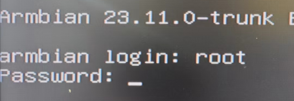

此时就会进入到U盘的系统,接上显示器和键盘,在如下界面先输入root,再输入默认密码hncxyykj登录
紧接着会让你重新设置root密码,请设置一个不容易忘记的复杂密码,千万不要使用简单密码!

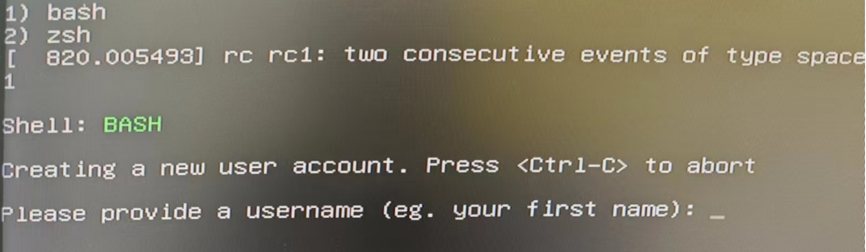

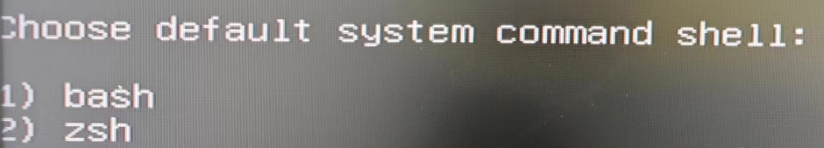

紧接着,在这一步选择bash,即输入1回车;
这一步直接按Ctrl+C键同时按跳过即可。

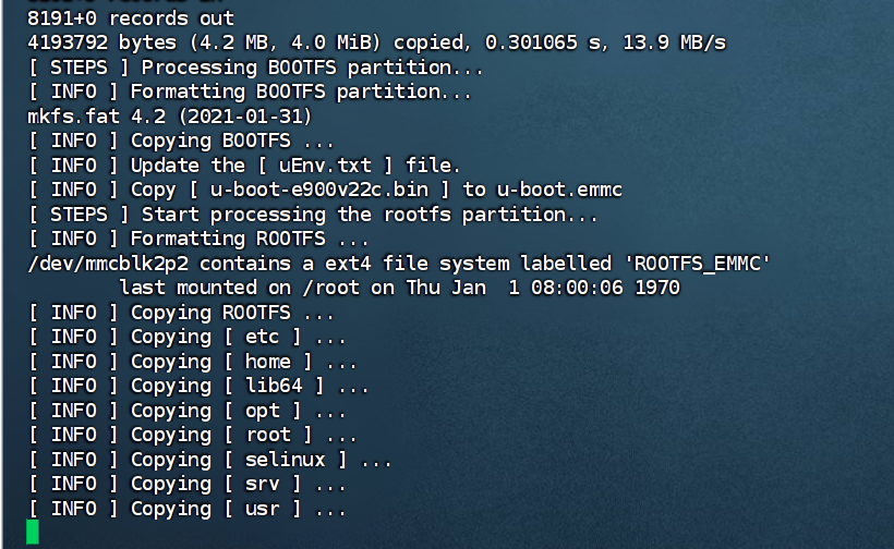

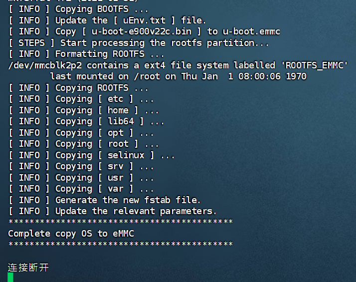

三、刷机
最后,我们就要将这个初始化后的U盘系统写入盒子的emmc。注意,未写入emmc之前,任何甜糖的程序都不会启动。
执行命令
  armbian-install

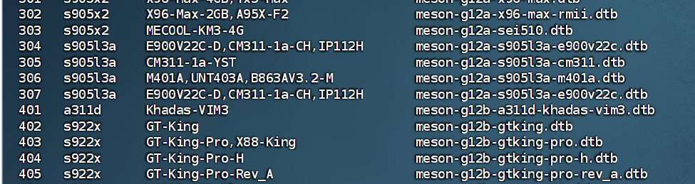

选择dtb。请输入目录里和自己的盒子型号或者芯片一致的序号。
如我们测试机是CM311-1a-YST,那找到这个型号对应序号是305,输入305回车即可。

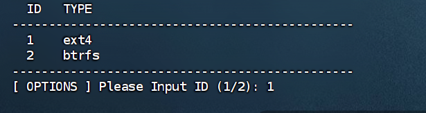

磁盘格式化,直接输入1回车。
此时就会进入刷机状态了。完成后会自动断开连接,需要手动拔掉U盘,重启盒子。
如果重启后黑屏或者无法进入系统,那意味着刚刚选择的DTB有误,重新插入U盘,登录后再次执行armbian-install命令,重新选择正确的dtb即可。通常来说把s905l3a/s905l3b/s905l3芯片的dtb都试一遍,总是能刷上的。

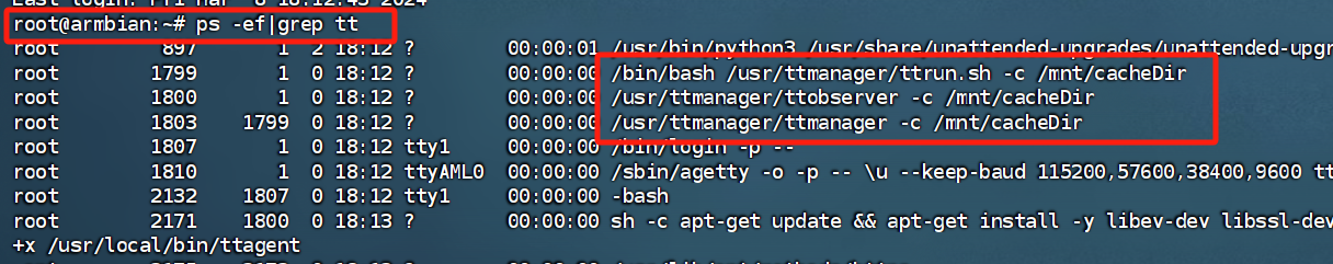

重启成功进入系统,输入命令看看这几个进程有没成功拉起,如果有那就万事大吉啦~快进1024界面修改配置吧!
  ps -ef|grep tt
